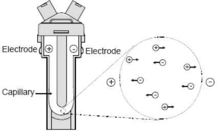

当电场施加于电解质时,悬浮在电解质中的带电粒子被吸引向相反电荷的电极,作用于粒子的粘性力倾向于对抗这种运动。当这两种对抗力达到平衡时,粒子以恒定的速度运动,我们一般称这个速度为电泳迁移率。
图 迁移率测试原理简化示意图

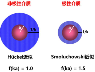

通常在水性介质和中等电解质浓度下进行Zeta电位的电泳测定法,在这种情况下f(κa)是1.5,即Smoluchowski近似。因此,对适合Smoluchowski模型的系统,即大于0.2微米的粒子分散在含大于10-3摩尔盐的电解质溶液中,可由此算法直接从迁移率计算Zeta电位。Smoluchowski近似用于弯曲式毛细管样品池和通用插入式样品池的水相样品。对非水相的较低介电常数介质中的小粒子,通常采用Huckel近似,f(κ a)为1.0。
图极性与非极性介质中不同Henry函数的选择

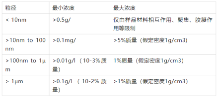

样品浓度:每个类型的Zeta电位分析仪的样品材料,有最佳的Zeta电位分析仪的样品浓度测量范围。一般Zeta电位分析仪的样品浓度测量范围会出现以下两种情况。1.如果样品浓度太低,可能会没有足够的散射光进行测量。2.如果样品太浓,那么一个粒子散射光也会被其它粒径所散射(这称为多重散射),浓度的上限也要考虑到:在某一浓度以上,由于粒子间相互作用,粒子不再进行自由扩散。
多数样品要求稀释,这个步骤在确定最终测量值中是至关重要的。对有意义的测量,稀释介质也是非常重要的。所给出的测量结果,如没有提及所分散的介质,则是没有意义的。Zeta电位分析仪依赖于分散相的组成,因为它决定了粒子表面的特性。

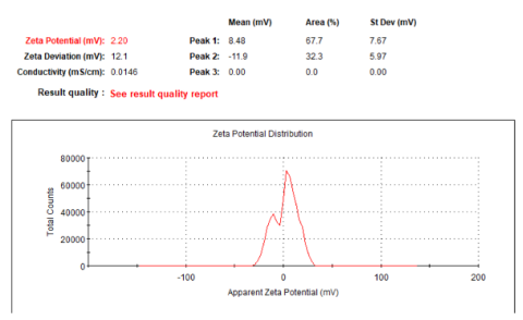

1.Zeta电位数据

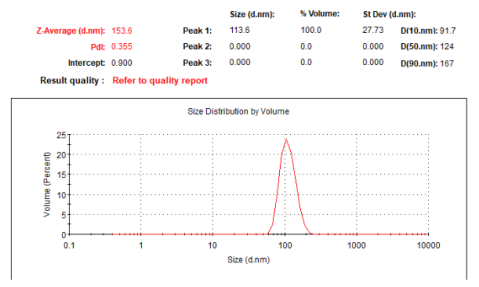

2.粒径分布数据

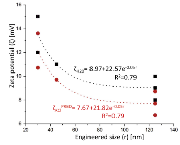

①Zeta电位值随金属氧化物中金属原子离子半径的变化而显著变化,证实了金属氧化物的团聚和游离MexOy的释放程度在很大程度上取决于它们的内在性质。(DOI:10.1088/0957-4484/27/44/445702)
Fig.1. Effect of TiO2NP size on the absolute value of the Zeta potential in H2O (ζH2O, black squares) and in KCl (ζKClPREDred circles)

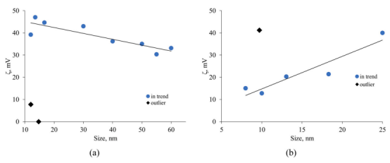

②Zeta电位通常用于估计纳米材料的表面电荷和稳定性,因为这些特性的变化直接影响给定纳米颗粒的生物活性。Natalia Sizochenko等人报告了一个新的整理数据集,测量了208个二氧化硅和金属氧化物纳米颗粒在不同介质中的Zeta电位。(DOI:10.1016/j.impact.2021.100317)
Fig. 2. Basic trends observed for change of Zeta potentials in water for (a) Al2O3and (b) CeO2.

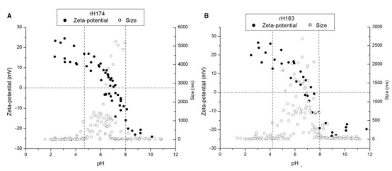

③V. Uskokovic等人采用动态光散射和电动力学测量的方法,对重组全长人淀粉原蛋白(rH174)和两种蛋白水解产物(rH163和rH146)的纳米颗粒的大小、ζ电位和等电点进行了分析。(DOI:10.1177/0022034509354455)
Fig.3.Functions of the average particle size and ζ-potential on pH for the aqueous suspensions of rH174 (a), rH163 (b), and rH146 (c)
