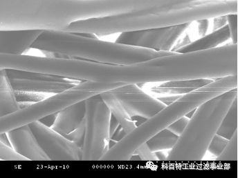

2.1熔喷滤芯
熔喷滤芯是采用聚丙烯粒子,经过加热熔融、喷丝、牵引、接受成形而制成的管状滤芯。其本身的制作工艺决定了它的滤芯纤维较粗(如图2.1),做工较粗糙,过滤精度差,孔隙粗糙不均匀导致滤芯不能完全被利用,流量小,SDI值波动大。从而导致保安过滤器需要配备较大的滤芯数量,所以过滤器的所占空间较大,滤芯更换麻烦,费时费力。目前常见的保安过滤器,配备的熔喷滤芯数量为50—80芯,更换一个过滤器的滤芯的时间基本上在3小时以上。
    图2.1 普通熔喷滤芯纤维电镜图

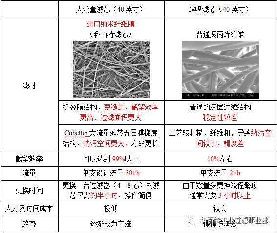

2.3大流量滤芯与熔喷滤芯对比分析
大流量滤芯与传统熔喷滤芯的各方面详细对比如下表2.3所示
综合以上所有特性,大流量滤芯在保安过滤环节正逐渐成为主流,熔喷滤芯因为自身的局限性,正慢慢被淘汰。
